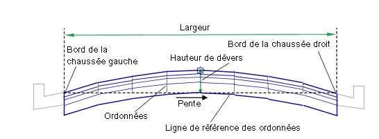

Cet élément de profil type crée une représentation de lignes de profil en travers de la surface finale, de la chaussée et de la couche de matériau pour les voies paraboliques urbaines entre les bords droit et gauche de la chaussée.

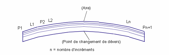

La forme parabolique est simulée à l'aide d'une série de liens courts et droits. Aucun dévers n'est appliqué aux voies de circulation. La structure de la chaussée suit les normes décrites dans la rubrique "Structure de chaussée des lignes de profil en travers revêtues" de l'aide d'Autodesk Civil 3D.
Le point d'association se situe sur le dévers de la voie sur la surface finale. Ce composant est symétrique autour du point d'association.
Remarque : toutes les cotes sont indiquées en mètres ou en pieds, sauf indication contraire. Toutes les pentes sont exprimées sous la forme x:y (par exemple, 4 : 1), sauf si elles sont exprimées en pourcentage avec un signe %.

Crown Height |
Hauteur entre le point central de la ligne de référence des ordonnées et le dévers de la route |
Numérique, positif |
0.10 m 0.3333 pieds |
Largeur |
Largeur de la route entre le bord de chaussée gauche et le bord de chaussée droite |
7.2 m 24.0 pieds |
Profondeur de Roulement |
Profondeur entre la surface finale et la surface Revêtement1 (zéro pour omettre) |
Numérique, non-négatif |
0.025 m 0.083 pied |
Profondeur de Revêtement2 |
Profondeur entre les surfaces Revêtement1 et Revêtement2 (zéro pour omettre) |
Profondeur de base |
Profondeur entre les surfaces Revêtement2 et Base (zéro pour omettre) |
0.100 m 0.333 pied |
Profondeur de couche de matériau |
Profondeur entre les surfaces Base et Couche de matériau (zéro pour omettre) |
0.300 m 1,0 pied |
% pente |
% pente de la ligne de référence des ordonnées entre le bord de chaussée gauche et le bord de chaussée droite |
Numérique |
0 (%) |
Nb d'incréments |
Nombre d'incréments de lignes droites simulant la forme parabolique |
Numérique, positif, régulier |
8 |

Le centre de la ligne de référence des ordonnées est calculé en soustrayant le paramètre Hauteur de dévers du point d'association. Les bords de chaussée gauche et droit sont ensuite calculés en appliquant les paramètres Largeur et Pente de façon symétrique autour du point d'association. Les ordonnées de la courbe parabolique sont calculées à intervalles pairs le long de la ligne de référence des ordonnées et des liens de ligne droite sont ajoutés pour se connecter aux points d'ordonnées. Des surfaces parallèles sont insérées pour Roulement, Revêtement2, Base et Couche de matériau à partir des profondeurs données.
En mode d'édition, cet élément de profil type affiche les liens de voie calculés à partir des paramètres d'entrée spécifiés.
