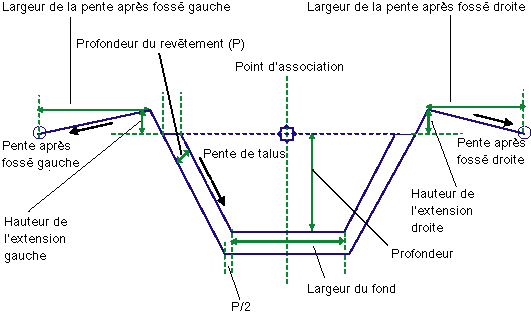

Cet élément de profil type crée un caniveau ouvert avec des liens de revêtement et de pente après fossé facultatifs.
Le point d'association est situé au-dessus du milieu de la largeur du fond, à une hauteur égale au paramètre Profondeur.
Remarque : toutes les cotes sont indiquées en mètres ou en pieds, sauf indication contraire. Toutes les pentes sont exprimées sous la forme x:y (par exemple, 4 : 1) sauf si elles sont exprimées en pourcentage avec un signe %.

Cet élément de profil type construit une forme de caniveau ouvert à l'aide des paramètres de saisie. En règle générale, le point d'association se trouve au début de la ligne de base, au niveau des axes et des lignes de profil associées. Le lien inférieur du caniveau est ensuite dessiné selon une largeur spécifiée. A l'aide du paramètre de pente du talus, les côtés du caniveau sont dessinés de chaque côté.
Pour la profondeur du revêtement du caniveau, si une valeur supérieure à zéro est spécifiée pour le paramètre Profondeur du revêtement, un revêtement de matériau est dessiné autour du caniveau. La profondeur du revêtement est mesurée perpendiculairement aux côtés de la pente, comme le montre le diagramme précédent. Si la valeur zéro est spécifiée pour le paramètre Profondeur du revêtement, aucun lien n'est inséré.
De la même façon, si vous spécifiez la valeur zéro pour les extensions droite ou gauche et les largeurs de la pente après fossé, ces liens sont omis ou ne sont pas dessinés. La hauteur de l'extension peut être contrôlée à l'aide d'une association de ligne de profil en long par paramètre cible. De la même façon, la hauteur du point d'extrémité de la pente après fossé peut être spécifiée pour une ligne de profil en long. Pour définir systématiquement le point extérieur de la pente après fossé sur l'altitude la plus élevée du caniveau, associez ce point à la ligne de profil en long de surface finale du caniveau, auquel est relié ce profil type.
Si la largeur de la pente après fossé est omise, le point marqué droit se situe au niveau du point extérieur de l'extension de la hauteur de caniveau. Si le lien d'extension de hauteur du caniveau est également omis, alors le point marqué se situe au niveau du point le plus à l'extérieur de la partie supérieure du caniveau.
Dans Autodesk Civil 3D 2010 et les versions précédentes, le paramètre Profondeur du revêtement était mesuré verticalement. Dans Autodesk Civil 3D 2011 et les versions ultérieures, ce paramètre est mesuré perpendiculairement à la pente latérale. Par conséquent, si vous ouvrez un dessin contenant des éléments de profil type qui ont été créés dans Autodesk Civil 3D 2010 ou version précédente dans Autodesk Civil 3D 2011 ou version ultérieure, puis recréez le projet 3D, ce paramètre est modifié pour refléter le nouveau comportement. Les rapports sur les volumes qui utilisent cet élément de profil type seront mis à jour pour refléter le nouveau comportement.
