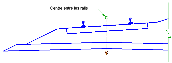

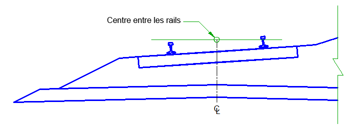

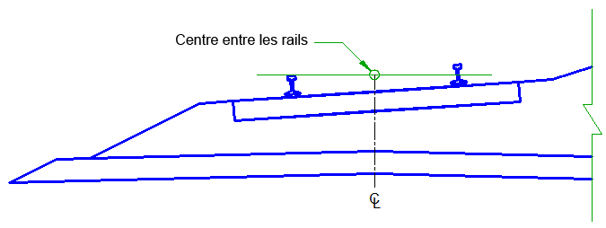

Cet élément de profil type convient dans les configurations à plusieurs voies conjointement avec l'élément de profil type interne pour plusieurs voies et/ou l'élément de profil type pour plusieurs voies à gauche. Avec ces éléments de profil type, chaque ligne de rail possède ses propres axe et ligne de profil en long. Placez cet élément de profil type à l'intérieur par rapport à l'axe à droite et à la ligne de profil en long. Contrôlez l'emplacement du bord gauche de l'élément de profil type à l'aide des paramètres d'entrée ou des paramètres cibles fournis. Reliez les lignes entre l'axe à droite et l'axe de rail interne.
Lorsque vous appliquez les informations sur les dévers de rail à la ligne de base de l'axe, les rails sont pivotés en conséquence. Le point autour duquel ils pivotent dépend de la configuration de la méthode de rotation figurant dans les informations de dévers de rail pour l'axe. Si la méthode de rotation est définie sur Rail latéral inférieur, le rail intérieur de la courbe est maintenu à l'altitude de la voie et l'altitude du rail extérieur est ajustée selon une valeur égale à la celle du dévers de rail.
Si la méthode de rotation est définie sur Rail latéral supérieur, le rail extérieur de la courbe est maintenu à l'altitude de la voie et l'altitude du rail intérieur est ajustée selon une valeur égale à celle du dévers de rail.
Si la méthode de rotation est définie sur Lg base Centre, les deux rails sont ajustés selon une valeur égale à la moitié de la valeur du dévers de rail, le rail extérieur vers le haut et le rail intérieur vers le bas.
La valeur de la profondeur minimale du ballast est appliquée à l'emplacement de la hauteur minimale entre la traverse et le sous-ballast. Le paramètre Talus du haut du sous-ballast contrôle indépendamment le talus du haut du sous-ballast. Le paramètre Ligne de base vers le dévers de sous-ballast contrôle l'emplacement du dévers du sous-ballast.

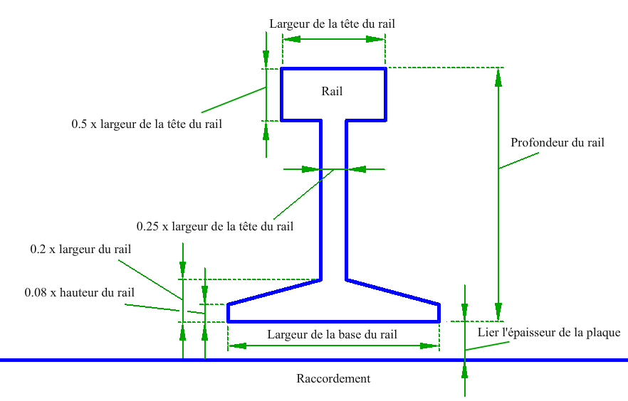

Détail de rail
La forme de rail utilisée dans cet élément de profil type est une version simplifiée des formes et des dimensions de rail standard du secteur ferroviaire. Largeur de la tête de rail, Profondeur du rail et Largeur de la base du rail sont disponibles en tant que paramètres d'entrée et sont utilisés pour calculer les autres cotes estimées.
