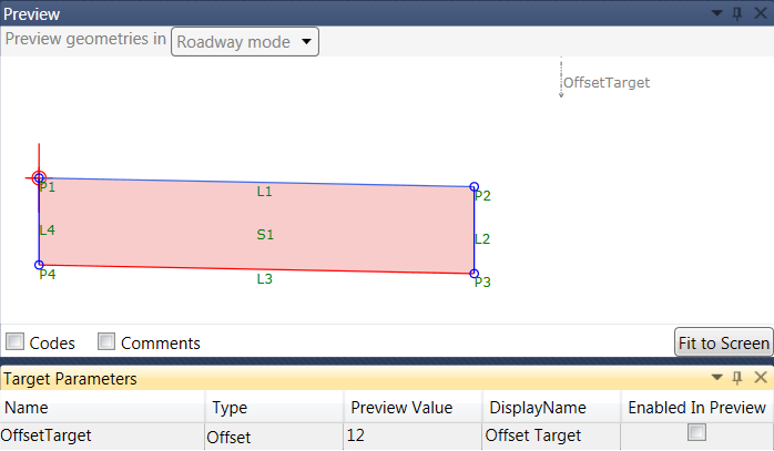

Enabled In Preview Indique que le paramètre cible est activé dans le panneau d'aperçu. Désactivez la case à cocher pour tester la réaction de l'élément de profil type lorsque la cible spécifiée est introuvable.
Remarque : Pour visualiser cet effet, définissez le panneau d'aperçu en mode Roadway.
Remarque : Cette fonction est utile pour tester un élément de profil type auquel une fonction IsValid est appliquée. En désactivant cette case à cocher, vous pouvez voir comment l'élément de profil type réagira si la cible est introuvable.

L'élément de profil type a également un paramètre OffsetTarget défini dans l'onglet Target Parameters. Lorsque le panneau d'aperçu est défini en mode Roadway, vous pouvez visualiser la réaction que l'élément de profil type aura si la cible de décalage est détectée. Pour cela, sélectionnez la case à cocher Enabled In Preview, comme indiqué dans l'illustration suivante.
Vous pouvez désactiver la case à cocher Enabled In Preview pour visualiser la réaction que l'élément de profil type aura si la cible de décalage n'est pas détectée, comme indiqué dans l'illustration suivante. Dans ce cas, la largeur de voie est modifiée pour utiliser la largeur définie dans l'élément de profil type.
