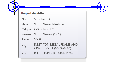

  5. Placez le curseur sur l'une des nouvelles structures.
    L'info-bulle affiche la description et l'ID de chaque coût attribué à cette structure.

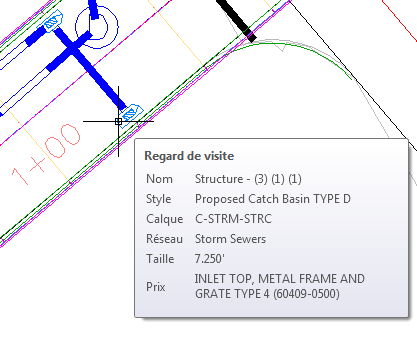

Attribution de coûts à des composants du réseau de canalisations existants
  1. Dans le dessin, sélectionnez l'une des fosses septiques situées le long de la route.
  2. Cliquez avec le bouton droit de la souris. Cliquez sur Sélectionner similaire.
  3. Dans la vue QTO Manager, cliquez sur .
  4. Dans la catégorie Favoris, sélectionnez ID coût 60403-1100 et 60409-0500.
  5. Appuyez sur la touche ENTREE.
  6. Placez le curseur sur une des fosses septiques.
    L'info-bulle affiche la description et l'ID des coûts attribués à la fosse septique.
