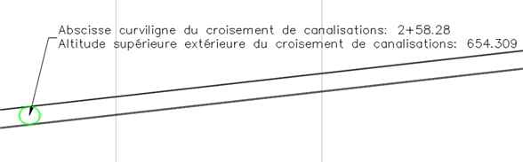

Vous pouvez étiqueter les emplacements de croisement de canalisation sous pression dans les dessins de profils en long et les dessins de profils en travers.
L'étiquetage d'emplacements de croisement de canalisations sous pression peut entraîner l'affichage de deux étiquettes sur une canalisation sous pression (une étiquette de canalisation sous pression standard et une étiquette de croisement de canalisation sous pression). Si ce n'est pas souhaitable, vous pouvez utiliser les styles d'étiquette nulle fournis dans les gabarits Autodesk Civil 3D. Les styles d'étiquette nulle sont définis en tant que styles par défaut pour les étiquettes de croisement de canalisation sous pression.
Etiquettes
Profil de croisement et utilisez le menu contextuel pour créer ou modifier un style d'étiquette. Plusieurs propriétés de croisement de canalisation sont disponibles dans la boîte de dialogue Editeur du composant de texte que vous pouvez utiliser pour étiqueter les informations d'abscisse curviligne et d'altitude du croisement de canalisations.
Ajouter des étiquettes, puis sélectionnez Totalité du profil en long du réseau sous pression ou Profil en long de pièce unique. Vous pouvez faire glisser l'étiquette de la canalisation en fonction de vos besoins, comme indiqué dans l'illustration suivante.
Si le croisement de canalisation sous pression est déplacé vers une autre abscisse curviligne le long de l'axe, l'étiquette sera mise à jour avec les nouvelles informations d'abscisse curviligne et d'altitude.

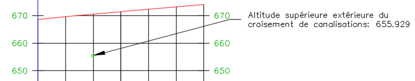

Etiquettes
Coupe de croisement et utilisez le menu contextuel pour créer ou modifier un style d'étiquette. Différentes propriétés sont disponibles dans la boîte de dialogue Editeur du composant de texte que vous pouvez utiliser pour étiqueter les informations d'altitude de la coupe de canalisation.
Ajouter des étiquettes, puis sélectionnez Profil en travers de la totalité du réseau sous pression ou Profil en travers de pièce unique. Vous pouvez faire glisser l'étiquette de la canalisation en fonction de vos besoins, comme indiqué dans l'illustration suivante.
Si la canalisation sous pression est déplacée vers une autre altitude, l'étiquette sera mise à jour avec les nouvelles informations.
