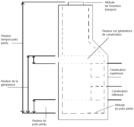

- Puits perdu et profondeur du puits perdu. Le puits perdu fait référence à la chambre ou à la zone inférieure à l'intérieur d'un regard de visite, telle qu'une fosse septique. La zone du puits perdu est quelquefois utilisée comme réservoir pour les débris de la fosse. La profondeur du puits perdu fait référence à la distance entre la partie basse de l'intérieur de la structure et le fil d'eau le plus bas de toutes les canalisations qui y sont connectées. La profondeur du puits perdu d'un type spécifique de structure peut varier en fonction des exigences de la conception. Généralement, les bouches d'égout ne présentent pas de profondeur du puits perdu.
L'illustration ci-dessous montre les emplacements des composants sur un regard de visite classique.

- Fil d'eau. Altitude de la partie intérieure basse d'une canalisation. Fait également référence à une ligne d'écoulement.
- Sommet. Altitude de la partie intérieure haute d'une canalisation.
- Altitude de la ligne d'axe de la canalisation. Altitude de la ligne d'axe d'une canalisation.
- Couverture ou profondeur. Fait référence à la profondeur du matériau au-dessus de la partie extérieure la plus haute d'une canalisation.
