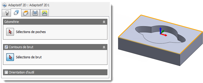

  1. Sous l'onglet Géométrie, cochez la case Contours de brut, cliquez sur le bouton Sélections de brut et sélectionnez le contour de brut à utiliser pour l'opération de création de face.
    Sélection du contour de brut
La trajectoire d'outil obtenue devrait ressembler à l'illustration ci-dessous :
