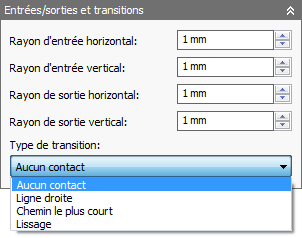

Autodesk HSM prend en charge quatre types de transitions entre les passes de l'outil, en fonction de la stratégie d'usinage choisie.
Le paramètre Type de transition est défini sur l'onglet Liaison entre passes.
Choix d'un type de transition
La méthode Aucun contact éloigne l'outil du modèle de manière à ne laisser aucune marque sur la surface.
Aucun contact
La méthode Ligne droite déplace l'outil le long de la surface selon un angle constant qui produit une ligne droite vu de côté.Ligne droite
Transitions en ligne droite
La méthode Lisse évite les changements en Z abrupts en imprimant un mouvement de rampe descendant progressif le long de la surface. Le cas échéant, la rampe ne dépasse jamais l'angle de rampe spécifié.
Transitions lisses
