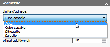

Définition de l'option Limite d'usinage sur le paramètre Aucun
