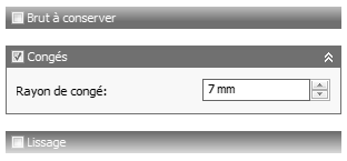

Autodesk HSM fournit une fonction de raccord de trajectoire d'outil qui est utile pour éviter les angles vifs dans les trajectoires d'outil de finition 3D. Avec des congés, les courbes prononcées dans la trajectoire d'outil peuvent être réduites afin que le contrôle CNC permette de maintenir une avance plus élevée et/ou d'éviter toute marque sur la pièce usinée.
La section Congés et le paramètre Rayon de congé se trouvent dans l'onglet Passes entre les sections Surépaisseur et Lissage.
