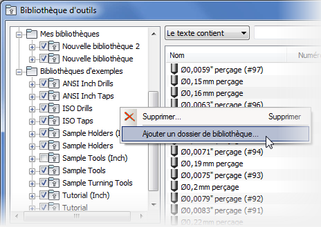

Si vous souhaitez conserver vos bibliothèques d'outils dans un dossier différent sur votre ordinateur ou dans un dossier de partage réseau, vous pouvez ajouter des dossiers de bibliothèque en cliquant avec le bouton droit de la souris dans l'arborescence des bibliothèques et en sélectionnant Ajouter un dossier bibliothèque dans le menu contextuel.
Ajout d'un dossier de bibliothèque
Une boîte de dialogue Rechercher un dossier apparaît alors. Elle vous permet de sélectionner un dossier existant ou d'en créer un. Après l'ajout du dossier, vous pouvez lui attribuer un nom approprié. Dans l'image ci-dessous, le nouveau dossier de bibliothèque a été renommé Bibliothèques d'outils sur serveur pour indiquer que les bibliothèques d'outils se trouvent sur le serveur.
