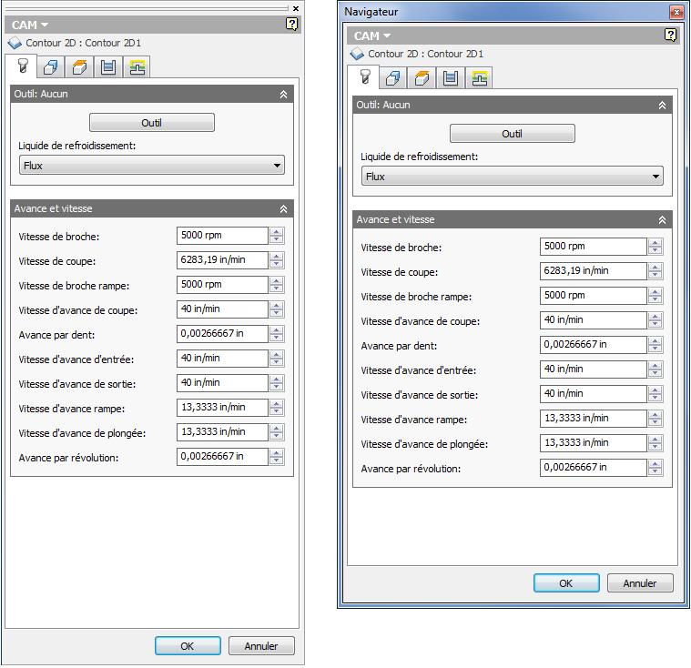

Options de positionnement de la boîte de dialogue Opération
Normalement, la boîte de dialogue Opération partage le même espace que le navigateur FAO. Vous pouvez séparer la boîte de dialogue Opération du navigateur FAO de sorte qu'elle flotte librement ou soit ancrée à un emplacement plus approprié en effectuant les opérations suivantes :
La prochaine fois qu'une stratégie d'usinage sera sélectionnée, la boîte de dialogue Opération s'affichera indépendamment du navigateur FAO.
A gauche, la boîte de dialogue Opération partage le même espace que le navigateur FAO. A droite, elle est affichée en tant que boîte de dialogue flottante, séparée du navigateur FAO.

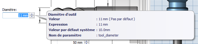

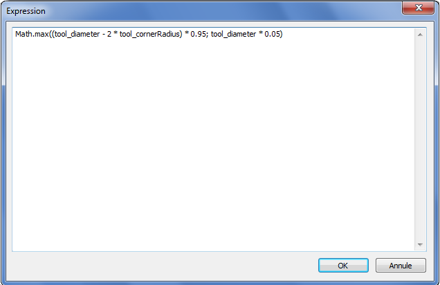

Définition et réinitialisation des valeurs par défaut des paramètres
Autant que possible, Autodesk HSM fournit des valeurs par défaut pour tous les paramètres de stratégie disponibles dans la boîte de dialogue Opération. Vous pouvez contrôler les valeurs par défaut de chaque paramètre en cliquant avec le bouton droit de la souris sur le nom du paramètre pour afficher le menu contextuel illustré ci-dessous.
Le nom du paramètre actif (en gras) s'affiche dans la partie supérieure du menu contextuel. Les autres éléments de menu proposent les options suivantes :
