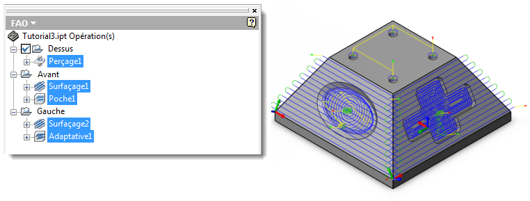

Pièce 3+2 avec une configuration pour chaque côté à usiner
