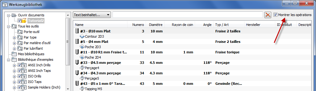

Lors de la création de la liste des outils pour le document actif dans la bibliothèque d'outils, cette liste contient également toutes les opérations par défaut. Vous connaissez ainsi facilement les opérations qui utilisent un outil spécifique, ainsi que les différentes avances et vitesses pour chaque opération (en supposant que les colonnes d'avance et de vitesse soient visibles).
Sur les documents contenant de nombreuses opérations, vous avez la possibilité de masquer les opérations en désélectionnant la case à cocher Montrer les opérations.
Bibliothèque d'outils avec l'option Montrer les opérations activée, affichant les opérations et les outils dans la liste des outils

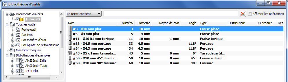

Lorsque cette option est désactivée, les opérations ne sont plus affichées et vous obtenez une vue plus claire des outils présents dans le document.
Bibliothèque d'outils avec l'option Montrer les opérations désactivée, affichant uniquement les outils
