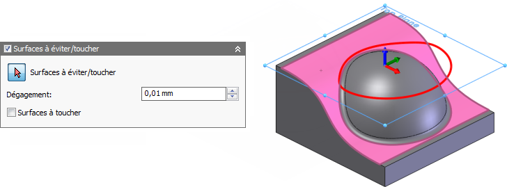

L'image suivante montre un exemple d'utilisation de l'option Surfaces à éviter.
Trajectoire d'outil sans surfaces à éviter et avec limite d'usinage jusqu'au centre de l'outil
Même trajectoire d'outil, mais avec des surfaces à éviter. Les surfaces à éviter sont en bleu.

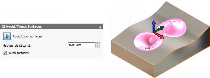

Vous pouvez inverser la signification de l'option Surfaces à éviter en cochant la case Surfaces à toucher. Lorsque cette option est activée, les surfaces d'évitement désignent les surfaces à toucher dans les limites de la hauteur de sécurité tandis que les surfaces restantes sont à éviter.
Option Surfaces à toucher (désactivée par défaut)
Surfaces à toucher désactivé
Surfaces à toucher activé
