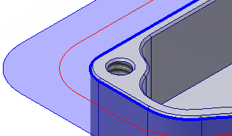

Utilisez une stratégie Ebauche 3D adaptative pour ébaucher l'extérieur de la pièce.
le groupe de fonctions Fraisage 2D
Adaptatif 2D
. Il peut être utile d'effectuer d'abord un zoom sur un coin de la pièce afin de faciliter la sélection du profil.
, ou cliquez avec le bouton droit de la souris dans la fenêtre graphique et sélectionnez OK dans le menu de marquage pour quitter Adaptatif 2D et créer la trajectoire d'outil. Passez à la section Pour finir l'extérieur de la pièce...
