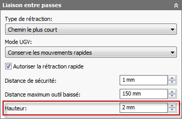

Le paramètre Hauteur est disponible pour les stratégies 2D et 3D Poche, Ebauche 3D adaptative et Ebauche horizontale de l'onglet Liaison entre passes.
Paramètre Hauteur
