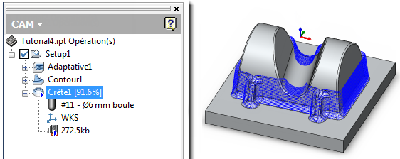

Si vous sélectionnez une opération de calcul, l'aperçu affiche la trajectoire d'outil générée jusqu'à ce point. Cette action peut être très utile pour détecter les paramètres incorrects tôt dans le processus, comme une limite d'usinage incorrecte, sans avoir à attendre la fin du calcul.
Aperçu d'une trajectoire d'outil Crête constante partiellement généré
