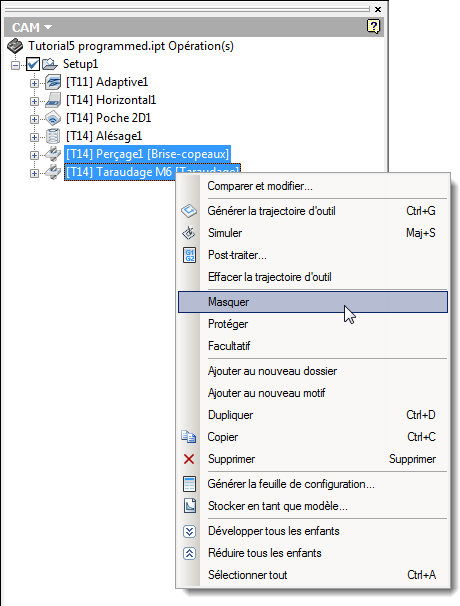

Tout comme les esquisses de pièces, les fonctions et les composants d'ensemble d'Inventor peuvent être masqués, Autodesk HSM prend également en charge le masquage des opérations d'usinage. Les opérations masquées sont toujours ignorées lors de la simulation, du post-traitement et de la génération de trajectoires d'outils. Cette fonction peut être utile si vous avez différentes copies des opérations dans le navigateur FAO, qui ne sont actuellement pas utilisées, mais que vous souhaitiez les conserver pour vous en servir ultérieurement. Leur masquage vous permet de les conserver sans recevoir de messages d'erreur et d'avertissement. Pour masquer des opérations, effectuez les opérations suivantes :
  1. Cliquez avec le bouton droit de la souris sur au moins une opération du navigateur FAO.
  2. Sélectionnez Supprimer dans le menu contextuel.

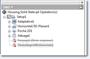

Une trajectoire d'outil valide est désactivée lorsqu'une opération est masquée et un message d'avertissement s'affiche. Les opérations masquées apparaissent maintenant dans le navigateur FAO en gris et sont accompagnées d'une petite croix (X) rouge indiquant que les trajectoires d'outils ne sont pas valides.
Les opérations Drill1 et Tapping M6 masquées apparaissent grisées
Pour annuler le masquage d'une opération, sélectionnez-la dans le navigateur FAO, cliquez avec le bouton droit de la souris et sélectionnez de nouveau Supprimer dans le menu contextuel. Utilisez ensuite la commande Générer pour régénérer la trajectoire d'outil.
