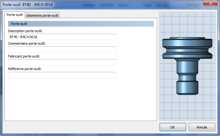

La boîte de dialogue Nouveau porte-outil vous permet de modifier un porte-outil de fraisage et se compose de deux onglets :
L'aperçu dans la partie droite de la boîte de dialogue présente la forme du porte-outil et est automatiquement mis à jour pour refléter les modifications apportées à ce dernier.
Description textuelle du porte-outil.
Commentaire textuel sur le porte-outil.
Fournisseur du porte-outil.
Identifiant (ID) du porte-outil de l'outil indiqué par le fournisseur.

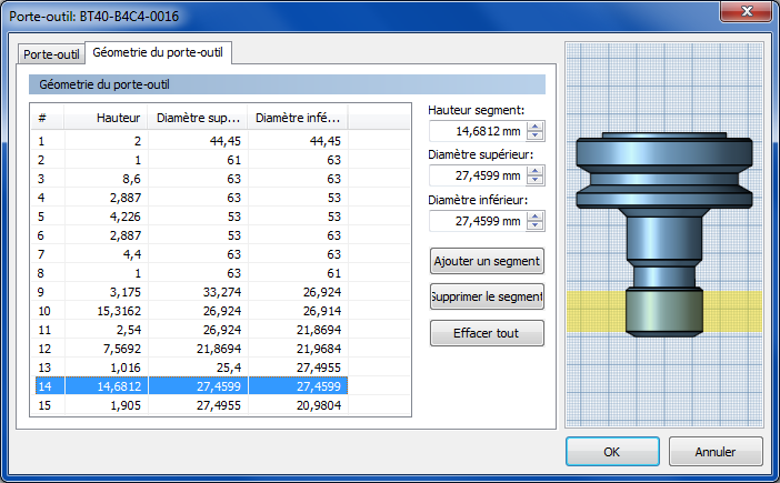

Hauteur du segment du porte-outil de l'outil sélectionné.
Diamètre supérieur du segment du porte-outil de l'outil sélectionné.
Diamètre inférieur du segment du porte-outil de l'outil sélectionné.
