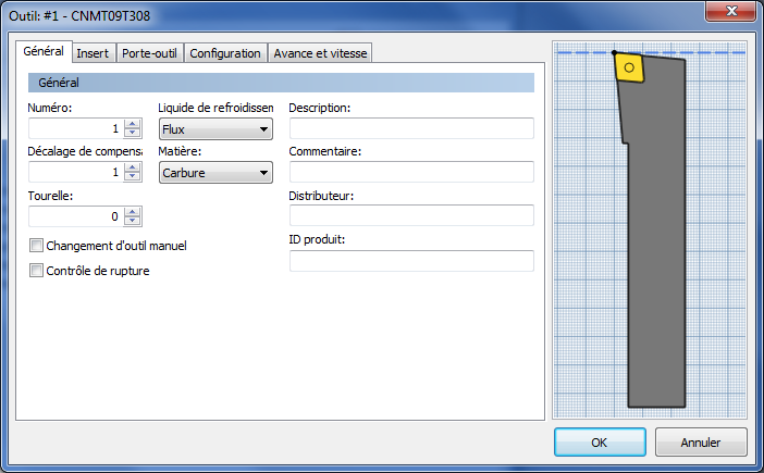

paramètres de l'onglet Général
Numéro :
Numéro utilisé pour sélectionner l'outil sur la machine CNC.
Décalage de compensation
Indice de décalage de compensation de l'outil utilisé pour le tournage.
Tourelle
Spécifie la tourelle de l'outil.
Changement d'outil manuel
Activez cette option pour forcer un changement d'outil manuel sur les machines dotées d'un système de changement d'outil automatique.
Contrôle arrêt
Activez cette option pour vous assurer de l'absence d'une rupture de l'outil après utilisation.
Lubrifiant
Type de lubrifiant employé avec l'outil.
Matière :
Matériau de l'outil.
Description:
Description textuelle de l'outil. Cette description est incluse dans le nom de l'outil indiqué dans Autodesk HSM.
Commentaire :
Commentaire textuel sur l'outil. Ce commentaire est généralement inclus dans le résultat du post-traitement.
Constructeur :
Fournisseur de l'outil. Cette fonction permet d'identifier l'outil utilisé.
ID produit
Identifiant (ID) de l'outil indiqué par le fournisseur. Cette fonction permet d'identifier l'outil utilisé.

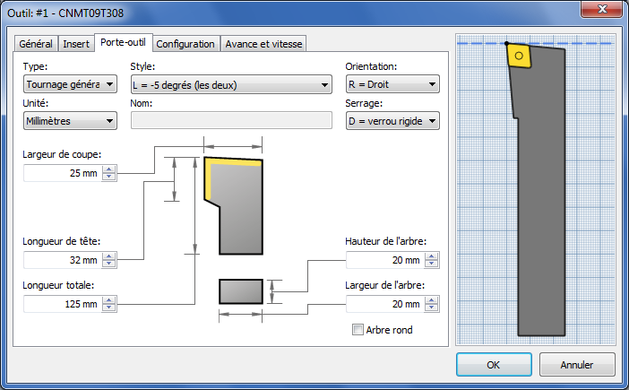

paramètres de l'onglet Porte-outil
Type :
Type de l'outil.
Unité :
Unité de l'outil (millimètres ou pouces).
Style
Spécifie la forme du porte-outil.
Orientation
Côté de l'outil par rapport à la pièce.
Serrage
Indique le mode de fixation de l'insert au porte-outil
Largeur de coupe
Largeur de la tête du porte-outil.
Longueur de tête
Longueur de la tête du porte-outil.
Longueur totale :
Indique la longueur totale du porte-outil.
Hauteur de l'arbre
Hauteur de l'arbre du porte-outil.
Largeur de l'arbre
Largeur de l'arbre du porte-outil.
Arbre rond
Cette option permet de définir un arbre cylindrique pour le porte-outil.

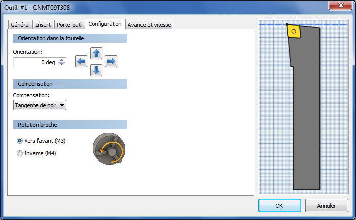

Configuration, paramètres de l'onglet
Orientation :
Angle de l'outil par rapport à la direction de coupe.
Compensation
Spécifie le type de compensation de l'outil.
Vers l'avant (M3)
La broche tourne dans le sens des aiguilles d'une montre.
Inverse (M4)
Si cette option est sélectionnée, la rotation de la tige est inversée.

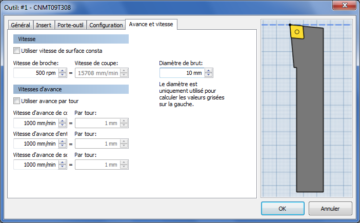

paramètres de l'onglet Vitesse d'avance
Vitesse
Permet d'utiliser une vitesse de coupe constante.
Vitesse de broche
Vitesse de rotation de la broche.
Vitesse de surface
Vitesse de la broche exprimée en tant que vitesse de l'outil sur la surface.
avances
Permet d'utiliser l'avance par révolution.
Avance
Avance utilisée dans les mouvements de l'outil.
Vitesse d'entrée
Avance utilisée lors de la progression dans un mouvement de l'outil.
Vitesse de sortie
Avance utilisée lors de la sortie d'un mouvement de l'outil.
Diamètre :
Diamètre de l'outil.
