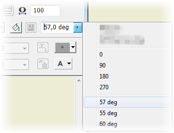

Angle de rotation, Rotation
Fait pivoter le texte autour du point d'insertion. Si, par exemple, le texte est justifié en haut et à gauche, il pivote autour de l'angle supérieur gauche.
Pour une note de dessin, cliquez sur la flèche afin de sélectionner l'orientation de rotation de votre choix ou entrez l'angle de rotation dans la boîte d'édition. Pour faire pivoter un texte d'esquisse, sélectionnez une option de rotation dans la liste ou créez un nouveau SCU pour orienter le texte.

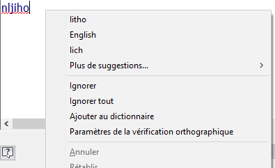

Vérifier l'orthographe
Lorsque la vérification orthographique est activée, Inventor vérifie automatiquement l'orthographe lorsque vous saisissez du texte dans la boîte de dialogue Formater le texte.
Les termes entrés dans la boîte de dialogue Formater le texte sont mis en correspondance avec les termes du dictionnaire personnalisé actif et ceux du dictionnaire par défaut. Une ligne rouge ondulée signale un problème potentiel d'orthographe. Cliquez avec le bouton droit de la souris sur un terme signalé pour accéder aux options permettant de résoudre le problème :
  • Sélectionnez l'un des termes proposés dans la liste.
  • Pour laisser le terme tel quel, cliquez sur Ignorer ou sur Ignorer tout.
  • Pour laisser le terme inchangé et l'ajouter au dictionnaire, cliquez sur Ajouter.
Conseil : Si un terme est souligné d'une ligne ondulée dans Inventor alors que vous le considérez correctement orthographié, sélectionnez Ajouter au dictionnaire dans le menu contextuel pour intégrer le terme dans le dictionnaire personnalisé actif.
