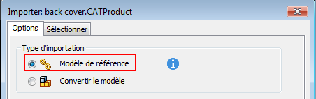

Importation de fichiers tiers en tant que modèle de référence AnyCAD : (non disponible dans Inventor LT)
Vous pouvez importer les fichiers suivants en tant que modèle de référence AnyCAD : Alias, CATIA, DWG, PTC Wildfire, Solidworks, NX, STEP, Solid Edge, Fusion 360*** et Pro-E/Creo.
Remarque : ***Un aperçu d'AnyCAD pour Fusion 360 est disponible. Il vous permet de tester les nouvelles fonctionnalités dans Inventor avant qu'elles ne soient intégralement disponibles.
Si la conception évolue, contrôlez et améliorez les performances en important la conception en tant que modèle de référence. La nouvelle option Modèle de référence permet de conserver un lien avec le fichier sélectionné afin de contrôler et de mettre à jour Inventor lorsque le modèle change. Si vous modifiez le fichier dans le produit associé après avoir effectué l'importation, le fichier Inventor et les références associées sont mis à jour.
Remarque : Des nouvelles versions des formats AnyCAD sont prises en charge. Les dernières mises à jour d'Inventor doivent être installées. Vous pouvez les télécharger via l'application de bureau Autodesk ou à partir du site https://manage.autodesk.com.
Imaginez un environnement de conception au sein duquel un concepteur industriel utilisant un programme de CAO différent, comme SolidWorks, a créé un modèle de clavier normalisé en tant que modèle de surface. La géométrie SolidWorks est convertie (importée) dans Autodesk Inventor en tant que modèle de référence dans un fichier ensemble. L'importation du fichier en tant que modèle de référence détermine l'associativité directe entre le fichier SolidWorks et le fichier Inventor. Des améliorations de conception supplémentaires sont apportées à la géométrie d'origine d'Inventor à l'aide des commandes de modélisation d'Autodesk Inventor : une nouvelle pièce est placée dans l'ensemble et contrainte à la géométrie importée.
Parallèlement, le concepteur industriel continue de modifier la conception Solidworks pour lui donner une forme plus naturelle et plus ergonomique. Dans la barre d'outils d'accès rapide, l'icône Mettre à jour indique que le fichier importé d'origine a été modifié depuis qu'il a été initialement importé dans Inventor. Le fichier pièce Autodesk Inventor n'est désormais plus synchronisé. Si vous cliquez sur l'icône Mettre à jour, le fichier importé révisé est chargé et les modifications incorporées.

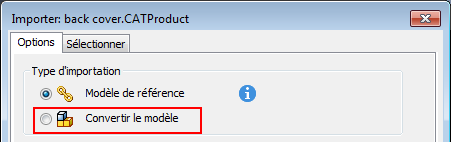

Importation en tant que modèle de conversion AnyCAD
Vous pouvez importer les fichiers suivants en tant que modèle de conversion AnyCAD : CATIA, Solidworks, Solid Edge, Pro-E/Creo, NX, JT, Alias, Rhino, IGES, Parasolid, STEP, Fusion 360 et SAT.
L'option Convertir le modèle crée des fichiers Inventor qui ne sont pas liés à l'original. Utilisez cette option si vous avez l'intention de modifier le modèle pour une nouvelle conception.
L'opération Convertir le modèle ne conserve pas l'associativité avec le fichier d'origine. Il en résulte que les modifications apportées au fichier d'origine après l'importation ne se répercutent pas sur la pièce ou l'ensemble importé. De même, les modifications apportées à la pièce ou à l'ensemble ne se répercutent pas sur le fichier d'origine.
Lors de l'importation d'ensembles, Inventor tente de conserver la structure de l'ensemble et des sous-ensembles du fichier d'origine.
Le processus d'importation crée, dans Inventor, des fonctions de base représentant la géométrie et la topologie du fichier source. A l'aide des commandes d'Inventor, vous pouvez régler les fonctions de base et ajouter d'autres fonctions dans l'arborescence de fonctions d'Inventor. Vous ne pouvez pas modifier la définition d'origine des fonctions de base.

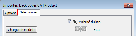

Importation sélective dans des fichiers pièce et ensemble (CATIA, Solidworks, Pro-E/Creo, NX, Alias, STEP, IGES, Fusion 3D et Rhino uniquement)
Si vous n'avez pas besoin d'importer un modèle entier, vous pouvez spécifier les corps (dans un fichier pièce) ou les pièces (dans un fichier ensemble) à inclure. Importez uniquement les composants dont vous avez besoin pour améliorer les performances.
