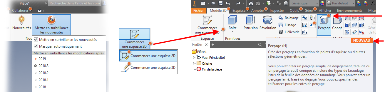

    Pour afficher les badges associés aux nouvelles commandes ou aux commandes mises à jour
  1. Dans l'onglet Mise en route > groupe de fonctions Nouvelles fonctions, cliquez sur Mettre en surbrillance les nouveautés . La liste des versions et mises à jour s'affiche. Désactivé est le paramètre par défaut.
  2. Sélectionnez une version ou une mise à jour. Les badges sont affichés sur les commandes du ruban mises à jour ou nouvelles après la version ou la mise à jour sélectionnée. Par exemple, dans l'image suivante, des badges sont associés aux nouvelles commandes ou à celles qui ont été mises à jour après la version 2018.3.
Pour masquer les badges
Pour masquer les badges, désélectionnez l'option Mettre en surbrillance les nouveautés dans la liste. A tout moment, vous pouvez la réactiver et vous rafraîchir la mémoire en parcourant les commandes nouvelles ou mises à jour.
L'option Masquer automatiquement a pour effet de désactiver l'affichage des badges après la première utilisation de la commande. De ce fait, il est possible de parcourir les commandes nouvelles ou mises à jour et de déterminer celles que vous n'avez pas utilisées ni étudiées. Désactivez l'option Masquer automatiquement afin d'afficher systématiquement les badges.

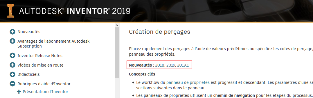

Modification de la page d'aide correspondante
Pour les commandes affichant un badge de nouveauté ou de mise à jour, lorsque vous utilisez la touche F1 pour accéder à une page d'aide (dans la partie supérieure de la page), des liens vers la rubrique Nouveautés sont disponibles et décrivent les modifications apportées à la fonction ou à la commande. Les liens affichent la version dans laquelle une modification a pris effet.
