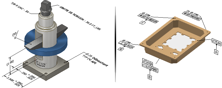

Dans un fichier pièce, utilisez les commandes Fonction de tolérance et Note de contour générale pour ajouter une cotation et un tolérancement géométriques, ainsi que d'autres données de fabrication au modèle.
Les annotations de cotation et de tolérancement géométriques du modèle 3D décrivent les tolérances, les contrôles et l'écart autorisé dans le modèle. Le terme Définition du modèle désigne un modèle 3D entièrement défini. Le modèle 3D annoté est souvent envoyé directement à l'équipe de fabrication afin de procéder à la création de la pièce physique.

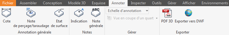

Utilisez les commandes disponibles dans l'onglet Annoter d'un fichier pièce ou ensemble pour ajouter des annotations 3D au modèle.

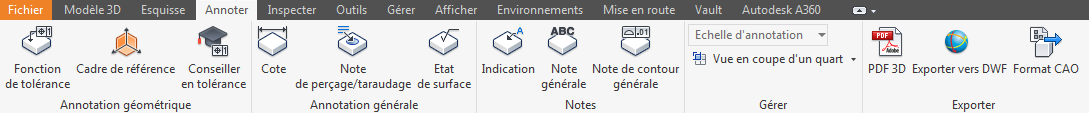

Utilisez la commande Fonction de tolérance dans un fichier pièce pour ajouter des annotations de cotation et de tolérancement géométriques au modèle. Utilisez le conseiller en tolérance pour vous aider à comprendre l'état du modèle et gérer les annotations de fonction de tolérance.

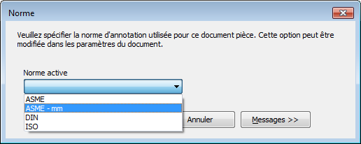

Définition des normes et des unités des annotations 3D
Les modifications apportées à l'onglet Unités de la boîte de dialogue Paramètres du document n'ont aucune incidence sur les annotations 3D. Cliquez sur l'onglet Norme de la boîte de dialogue Paramètres du document, puis spécifiez la norme active pour définir les unités. Si aucune norme active n'est sélectionnée lorsque vous utilisez pour la première fois la commande Annotations 3D, vous êtes invité à choisir une norme.

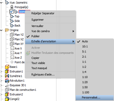

L'échelle des annotations 3D est indépendante de celle définie dans l'option Echelle d'annotation (Options d'application > onglet Général) et une taille différente peut être définie dans chaque vue. Cliquez avec le bouton droit de la souris sur une vue du navigateur et choisissez Echelle d'annotation pour définir l'échelle.
Vous pouvez également contrôler l'échelle d'annotation de la vue active en sélectionnant la liste déroulante Echelle d'annotation dans l'onglet Annoter > groupe de fonctions Gérer. Utilisez le paramètre Auto pour que la taille soit automatiquement contrôlée ou choisissez l'option Personnalisée pour définir une échelle non disponible dans la liste.

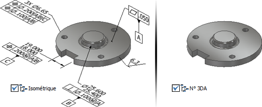

Utilisation des représentations de vue pour gérer l'échelle et la visibilité des annotations
Définissez la visibilité et l'échelle des annotations du modèle pour chaque vue de conception, puis enregistrez la caméra actuelle. Par défaut, lorsque vous créez des annotations dans la vue de conception active, celles-ci sont ajoutées à toutes les vues de conception déverrouillées existantes.
