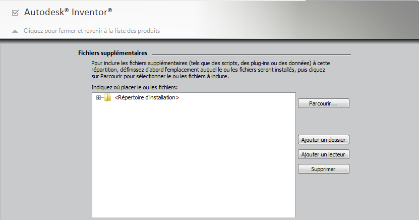

  2. Dans l'assistant de répartition d'Inventor, ajoutez le fichier à la répartition à l'aide de la commande Fichiers supplémentaires :
    1. Cliquez sur Ajouter un dossier, puis créez un dossier intitulé iLogicPreferences.
    2. Cliquez sur Parcourir et accédez à C:\Users\[nom d'utilisateur]\AppData\Local\Autodesk\Inventor [version]\iLogicPreferences\ iLogicOptions.xml pour ajouter le fichier.
