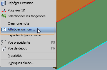

  1. Dans un fichier pièce, cliquez avec le bouton droit de la souris sur la géométrie qui est ou qui sera contrainte à une autre pièce, puis choisissez Attribuer un nom.
  2. Attribuez un nom explicite à la géométrie contrainte pour l'identifier plus facilement dans l'éditeur de règles.

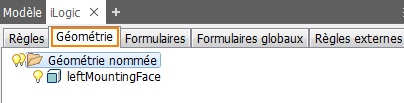

  3. Le nom attribué s'affiche dans un nouvel onglet Géométrie du navigateur iLogic et dans la géométrie de la fenêtre graphique (fichier pièce uniquement).
    Conseil : Contrôlez l'affichage du nom attribué dans la fenêtre graphique à l'aide de l'option du menu contextuel Afficher/Masquer le libellé.

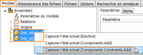

  4. Dans le fichier ensemble, dans la boîte de dialogue Modifier la règle de l'onglet Modèle, sélectionnez les noms des composants, cliquez avec le bouton droit de la souris, puis choisissez Capture.Current.State (Components Constraints.Add) dans le menu contextuel.
    La nouvelle règle figure dans l'éditeur de règles. La contrainte est recréée lors de chaque exécution de la règle.
