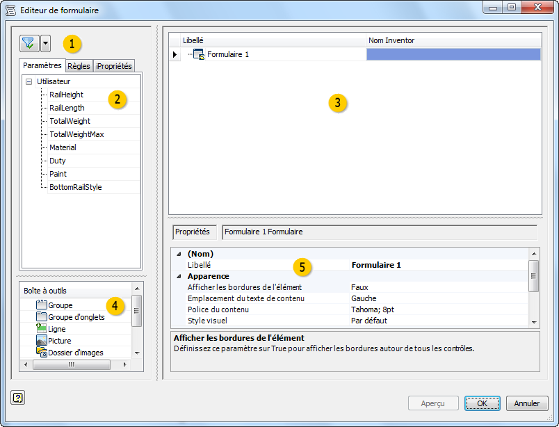

FiltreFiltrez la liste des onglets Paramètres, Règles et iPropriétés en fonction des valeurs suivantes :
OngletsAppliquez un glisser-déposer à des éléments à partir des onglets vers l'arborescence de conception du formulaire pour ajouter des contrôles à la conception d'interface utilisateur. Seuls les paramètres et les règles existants s'affichent dans les onglets.
Arborescence de conception du formulaireConcevez l'interface utilisateur dans la zone de l'arborescence de conception du formulaire.
Boîte à outils Appliquez un glisser-déposer à un élément à destination de l'arborescence de conception du formulaire.

PropriétésDéfinissez les propriétés de l'élément en surbrillance dans l'arborescence de conception du formulaire. Les propriétés varient en fonction de l'élément sélectionné.
