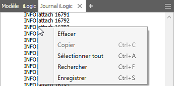

  5. Cliquez avec le bouton droit de la souris dans le groupe de fonctions Journal iLogic pour accéder aux options du menu contextuel. Les options du menu contextuel offrent des options supplémentaires pour l'utilisation des messages. Par exemple, sélectionnez l'option du menu contextuel Effacer pour effacer l'état actuel de la fenêtre.
    Conseil : Les messages créés dans le groupe de fonctions Journal iLogic ne sont pas conservés d'une session à l'autre. Sélectionnez l'option du menu contextuel Enregistrer pour enregistrer dans un fichier permanent les messages générés dans la session active d'Inventor.

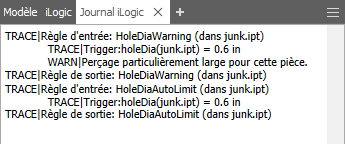

Suivi des règles
Suivi des règles
Permet de visualiser quand et pourquoi une règle est exécutée. Cette fonction consigne automatiquement les messages lorsqu'une règle est saisie puis abandonnée, et enregistre également les éléments qui déclenchent l'exécution de la règle. Il suffit de définir le niveau de journalisation actif sur Trace pour afficher ces messages. Rétablissez le niveau de journalisation actif pour les désactiver.
Permet de visualiser quand et pourquoi une règle est exécutée. Cette fonction consigne automatiquement les messages lorsqu'une règle est saisie puis abandonnée, et enregistre également les éléments qui déclenchent l'exécution de la règle. Ajoutez la ligne suivante dans une règle pour activer le suivi :
Conseil : Utilisez des instructions logger.Debug dans le cadre d'un débogage normal. Utilisez uniquement des instructions logger.Trace lorsque vous avez besoin d'informations de débogage très détaillées. Le comportement de suivi des règles est très détaillé et les résultats peuvent sembler quelque peu décourageants à consulter. Utilisez uniquement le niveau Trace lorsque vous avez besoin du niveau de détail Trace.
Exemple de sortie de suivi des règles
Sélectionnez Suivi détaillé dans la boîte de dialogue de l'éditeur de règles iLogic afin de générer automatiquement des messages de journal lors de l'exécution d'une règle au niveau de suivi. Ce paramètre détermine la valeur de la propriété d'API iLogicVb.Automation.LogControl.RuleEntryExitMessageLevel.
Remarque : Ce paramètre est également disponible dans la boîte de dialogue Configuration iLogic avancée.
