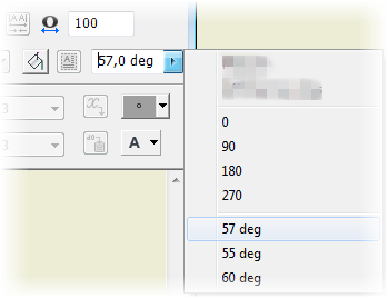

Angle de rotation, Rotation
Fait pivoter le texte autour du point d'insertion. Si, par exemple, le texte est justifié en haut et à gauche, il pivote autour de l'angle supérieur gauche.
Pour une note de dessin, cliquez sur la flèche afin de sélectionner l'orientation de rotation de votre choix ou entrez l'angle de rotation dans la boîte d'édition. Pour faire pivoter un texte d'esquisse, sélectionnez une option de rotation dans la liste ou créez un nouveau SCU pour orienter le texte.
