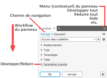

Concept clé
  • Workflow du panneau : il s'agit d'un workflow descendant. Autrement dit, chaque propriété que vous définissez ou modifiez peut avoir une incidence sur les propriétés des sections situées en dessous, mais ces propriétés n'ont aucun impact sur celles des sections précédentes.
  • Chemin de navigation : passez rapidement de l'édition du perçage à celle de l'esquisse associée qui contient des centres de perçage.
  • Développer/Réduire : les sections des panneaux peuvent être développées pour afficher ou modifier les paramètres, ou réduites pour masquer les paramètres rarement utilisés.
  • Menu du panneau : le menu déroulant permet d'accéder au système d'aide et à d'autres paramètres avancés. Le menu est ajusté en fonction du contexte. Par exemple, une liste pour le groupe de fonctions Propriétés, une liste pour le navigateur du modèle, et ainsi de suite.
  • Positions d'ancrage : vous pouvez ancrer le panneau de propriétés sur un côté de la fenêtre graphique de l'application ou dans le navigateur, ou le laisser flotter (sur l'application ou n'importe où sur le bureau). Vous pouvez ainsi positionner le panneau ou le navigateur à l'endroit qui vous convient le mieux.
  • Affichage : les panneaux gardent en mémoire leur état d'affichage le plus récent et l'utilisent lors de la prochaine utilisation.

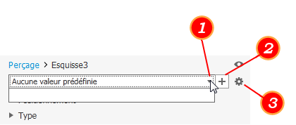

Valeurs prédéfinies
Une valeur prédéfinie est un ensemble de propriétés d'objet prédéfinies. Lorsque cette option est sélectionnée, les valeurs prédéfinies renseignent les valeurs du panneau, ce qui permet de réutiliser facilement des jeux de propriétés les plus courants. Une fois que vous avez créé un perçage, une valeur prédéfinie appelée Dernière utilisation est répertoriée. Comme son nom l'indique, elle présente toujours les paramètres de fonction auxquels l'utilisateur a accédé en dernier.
La valeur prédéfinie Dernière utilisation inclut les paramètres utilisés pour la fonction placée de ce type qui a été utilisée en dernier. Vous pouvez utiliser la valeur prédéfinie Dernière utilisation en l'état ou modifier sont contenu. A tout moment, vous pouvez enregistrer la valeur prédéfinie modifiée dans une nouvelle valeur prédéfinie en cliquant sur Nouvelle valeur prédéfinie.
Lorsque vous créez une fonction à l'aide d'une valeur prédéfinie, la prochaine fois que vous créerez une fonction de ce type, la dernière valeur prédéfinie utilisée sera renseignée dans le panneau des propriétés.
  1. Développez la liste déroulante des valeurs prédéfinies.
  2. Créez une valeur prédéfinie à partir des paramètres courants. Un nom par défaut est indiqué, mais vous pouvez le modifier.
  3. Paramètres des valeurs prédéfinies
    1. Enregistrer courant : enregistrez les paramètres courants dans une valeur prédéfinie que vous nommez ou utilisez le nom par défaut.
    2. Renommer courant : indiquez un autre nom pour la valeur prédéfinie courante. Lorsque vous renommez une valeur prédéfinie, vous pouvez utiliser la touche Echap pour quitter le processus et restaurer le nom précédent.
    3. Supprimer courant : sélectionnez la valeur prédéfinie que vous souhaitez supprimer, puis cliquez sur Supprimer courant.
    4. Ordre de tri
      1. Récemment utilisé : tri effectué en fonction de la dernière utilisation.
      2. Date de création : tri des valeurs prédéfinies de la plus ancienne à la plus récente.
      3. Alpha - Numérique : tri effectué par numéro, puis par ordre alphabétique.
      4. Dernière modification : tri effectué en fonction de la dernière modification.
Lorsque vous modifiez une fonction, la valeur prédéfinie utilisée pour la créer est chargée dans le panneau des propriétés. Si la valeur prédéfinie indique Aucune valeur prédéfinie, cela signifie que la fonction est héritée ou qu'elle a été créée avec les valeurs Dernière utilisation. S'il s'agit d'une fonction héritée, que vous avez modifié une valeur et que la valeur courante est différente des valeurs Dernière utilisation courantes, la valeur prédéfinie reçoit le nom Personnalisé(e).
Les astérisques (*) associés aux valeurs prédéfinies, par exemple *Valeur prédéfinie 1, indiquent qu'une valeur de définition de fonction a changé depuis la version enregistrée. Vous pouvez enregistrer la valeur prédéfinie à l'aide de la liste déroulante des paramètres et remplacer la valeur prédéfinie précédente, ou utiliser  pour l'enregistrer en tant que valeur prédéfinie entièrement nouvelle.
