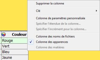

Remarque : Vous pouvez également créer une iPièce et l'enregistrer en tant qu'iFonction liée à une table.
Utilisez la fonction Créer une iPièce pour créer les membres d'une famille de pièces dans chaque ligne de table.
Remarque : Si vous créez une colonne des apparences dans une famille d'iPièces, la représentation des vues de pièce ne gère plus l'attribut de couleur. La couleur est alors déterminée par la table d'iPièce.
