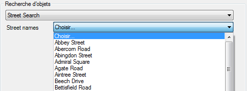

Dans la zone de groupe Recherche d'objets, vous pouvez spécifier un centre de carte en sélectionnant un objet particulier. Les recherches peuvent être définies avec l'administrateur de recherche d'objets. La recherche ci-dessus est de type séquentielle avec une zone de liste de types d'entrées.
