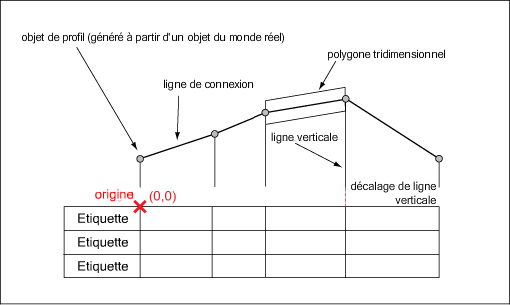

Création de classes d'objets profil
Les classes d'objets profil stockent les points, les lignes et les étiquettes pour chaque profil. Les classes d'objets profil représentent deux types d'objets :
Un objet réel (parent), tel qu'un couvercle de bouche d'égout. Chaque objet réel correspond à un objet de profil. Les objets réels sont des objets de profil affichés généralement dans le système de références universelles. La classe d'objets de profil stocke la relation avec l'objet réel dans l'attribut FID_PARENT.
Eléments de décoration du dessin du profil, tels que des lignes de cadre, une légende et des étiquettes fixes. Les éléments de décoration ne correspondent à aucun objet réel.
Par exemple, un objet de profil WW_LINE_PRO: stocke la ligne de profil correspondant à un objet réel WW_LINE.
Utilisez l'administrateur des modèles de données pour créer les classes d'objets du modèle. En règle générale, vous disposez d'une classe d'objets de profil correspondant à chaque classe d'objets réelle. La table suivante présente un exemple de stockage d'un profil Eaux usées.
Composant du profil Classe d'objets du profil (exemple) Niveau de détail
Ligne du réseau WW_LINE_PRO Détail
Point du réseau WW_POINT_PRO Détail
Etiquette d'objet WW_LINE_PRO_TBL
WW_POINT_PRO_TBL
Sous-détail
Ligne verticale WW_PROFILE_LINE_PRO Détail
Ligne de connexion WW_PROFILE_LINE_PRO Détail
Symbole (origine, hauteur de référence) WW_PROFILE_POINT_PRO Détail
Polygone WW_PROFILE_POLYGON_PRO Détail
Texte statique (hauteur, étiquettes de légende) WW_PROFILE_STATIC_TEXT Détail et sous-détail
