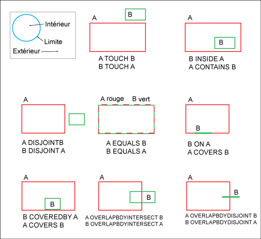

Relations topologiques :
Opérateur spatial SDO_RELATE d'Oracle : motifs d'intersection
Nom des relations topologiques :
Les motifs d'intersection spatiale sont les suivants :
La partie intérieure et la limite d'un objet sont entièrement contenues dans la partie intérieure de l'autre objet.
La partie intérieure d'un objet se trouve totalement dans la partie intérieure de l'autre objet et leurs limites se chevauchent.
Opposé de COVERS. A COVEREDBY B implique que B COVERS A (les démarcations de deux objets les recouvrent partiellement et la partie intérieure de l'autre objet est entièrement contenue dans l'objet).
Les limites et les parties intérieures ne se chevauchent pas.
Les deux objets possèdent la même limite et la même partie intérieure.
Opposé de CONTAINS. A INSIDE B implique que B CONTAINS A (la limite et la partie intérieure d'un objet se trouvent entièrement dans la partie intérieure de l'autre objet).
Les limites et les parties intérieures des deux objets se chevauchent.
La partie intérieure d'un objet chevauche la limite ainsi que la partie intérieure de l'autre objet, mais les deux limites ne se chevauchent pas. Exemple : lorsque l'origine d'une ligne est située dans la partie extérieure du polygone et se termine dans ce polygone.
Les limites se chevauchent, mais pas les parties intérieures.
Pour plus d'informations, reportez-vous au manuel Oracle Spatial Users Guide and Reference.
