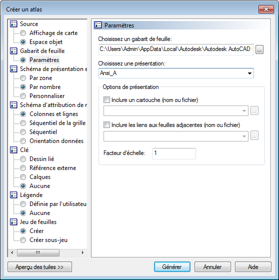

  3. Basculez du volet Tâches vers l'Atlas et cliquez sur NouveauAtlas.
    Les paramètres de chaque élément situé à gauche s'affichent à droite.
  4. Dans la boîte de dialogue Créer un atlas, pour Source, cliquez sur Espace objet. Vous pouvez éventuellement modifier le Nom de l'atlas.
  5. Pour Gabarit de feuille, effectuez les opérations suivantes :
    • Cliquez sur Paramètres.
    • Cliquez sur le bouton Parcourir en regard de Choisissez un gabarit de feuille et accédez au gabarit enregistré que vous avez créé (Map Book Template - Inset.dwt).
      Si la boîte de dialogue n'affiche pas le répertoire des gabarits, accédez à C:\Documents and Settings\votre_nom\Local Settings\Application Data\Autodesk\AutoCAD Map 3D 2019\R18.2\fra\Template.
    • Laissez la présentation définie sur Ansi_A.
    • Pour Options de présentation, activez les cases Inclure un cartouche (nom ou fichier) et Inclure les liens aux feuilles adjacentes (nom ou fichier).
    • Pour le cartouche, cliquez sur la flèche vers le bas, puis sur Cartouche. Pour les liens aux feuilles adjacentes, cliquez sur la flèche vers le bas, puis sur Adjacent_Arrow_4.
    • Définissez le facteur d'échelle sur 5 000.
      Remarque : Si vous ne définissez pas le Facteur d'échelle, l'atlas comprendra un grand nombre de tuiles. Assurez-vous de le définir sur 5 000.
