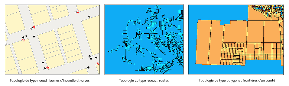

Topologies de type noeud
- Définissez l'interaction entre les noeuds (objets point).
- Ce type de topologie est souvent utilisé avec d'autres topologies dans les analyses.
Topologies de type réseau
- Connectez les liens (lignes) pour former un réseau linéaire.
- Les liens peuvent relier des noeuds.
Par exemple, une topologie de type réseau peut être une application de distribution d'eau parcourant le flux d'eau entre la station de pompage et les résidences. Un réseau de rues en est un autre exemple. Pour les topologies de type réseau, vous pouvez spécifier la direction d'un lien et la résistance d'un lien ou d'un noeud.
Topologies de type polygone
- Définissez des polygones qui représentent les zones fermées telles que les parcelles de terre et les étendues recensées. Un seul lien définit la limite commune entre les zones adjacentes.
Parmi les utilisations de la topologie de type polygone on trouve : l'évaluation de l'impôt et l'aménagement du territoire pour lesquels les parcelles de terrain sont représentées par des polygones. Les circonscriptions politiques, comme les circonscriptions électorales, les limites urbaines, régionales ou nationales, les secteurs particuliers et les secteurs scolaires, constituent autant d'exemples d'utilisation de la topologie de type polygone.
