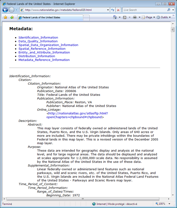

Exemple de page de métadonnées au format FGDC.

La norme FGDC définit sept sections principales de métadonnées SIG. Chaque section se compose de quelques éléments de données et d'éléments composés. Chaque élément doit répondre à l'une des conditions suivantes :
Les éléments conditionnels sont "obligatoires, le cas échéant". Par exemple, si un jeu de données spécifique ne comporte ni ne nécessite d'informations de distribution, tel que le stipule la FGDC, vous n'avez pas à remplir tous les champs de la section Informations de distribution, mêmes si certains d'entre eux sont obligatoires.
