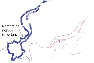

Lors de la numérisation de cartes, les bords peuvent être définis avec plus de détails que nécessaires. L'option Simplifier les objets pour réduire les détails superflus sur des lignes de niveau, des rivières ou des côtes. La simplification d'objets, aussi appelée généralisation ou lissage, réduit le nombre de points apparaissant sur une ligne complexe.

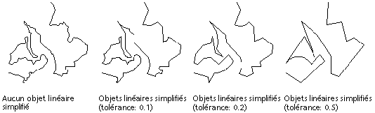

La fine ligne noire représente la polyligne d'origine, les lignes rouges en pointillés indiquent la tolérance, et les lignes bleues en pointillés et tirets montrent les résultats.
La simplification des objets linéaires provoque la suppression du maximum de points possible sur une polyligne tout en la maintenant dans son couloir de tolérance d'origine.
Une ligne côtière simplifiée à différents paramètres de tolérance
