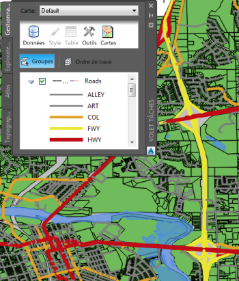

Thème affichant les routes thématisées par type
