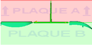

Créez un outil à deux plaques, et générez le système d'alimentation pour les modèles dans le moule multi-empreintes différentes.
- Cliquez sur
. La boîte de dialogue Définition du plan de joint apparaît et le modèle est orienté vers une vue de dessous.
- Saisissez 28 mm dans la zone Profondeur Z du plan, puis cliquez sur Appliquer pour déplacer le plan de joint, comme indiqué ci-dessous.
- Cliquez sur Fermer pour quitter la boîte de dialogue Définition du plan de joint. Nous utiliserons les propriétés du moule par défaut dans ce didacticiel.
