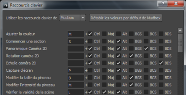

Fenêtre Raccourcis clavier
Pour ouvrir la fenêtre Raccourcis clavier, sélectionnez Fenêtres > Raccourcis clavier.
Cette fenêtre vous permet de créer et de modifier des raccourcis clavier pour les adapter à vos flux de travail, ou définir des raccourcis Mudbox identiques à ceux d'autres applications 3D.
Si vous installez Mudbox dans le cadre d'une suite et exécutez le produit à l'aide d'une licence de la suite, vous pouvez également spécifier si vous souhaitez utiliser le même jeu de raccourcis clavier pour tous les produits de la suite. Reportez-vous également à la rubrique Personnalisation des raccourcis clavier.
Cliquez sur Rétablir les valeurs par défaut de Mudbox si vous avez modifié les raccourcis clavier et souhaitez rétablir les paramètres par défaut.
Important : L'option Rétablir les valeurs par défaut de Mudbox rétablit uniquement les raccourcis clavier partagés entre Mudbox et d'autres applications. Elle n'a aucune incidence sur les raccourcis clavier disponibles dans Mudbox (par exemple Trait sur la courbe).
Pour obtenir la liste des raccourcis clavier pour les tâches courantes de Mudbox, reportez-vous à la rubrique Raccourcis clavier.
