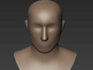

Mesure de la distance entre deux points
L'outil Pied à coulisse vous permet de mesurer la distance exacte entre deux points d'un modèle ou d'une courbe.
Pour mesurer la distance entre deux points d'un modèle
  1. Sélectionnez l'outil Pied à coulisse  dans le tiroir Outils de sélection/déplacement.
    Le curseur affiche le réticule de l'outil Pied à coulisse .
  2. Cliquez sur deux points du modèle, ou cliquez puis faites glisser le curseur jusqu'au second point.
    Mudbox affiche les deux points sous la forme d'un petit réticule dans le maillage. Vous pouvez les faire glisser pour ajuster leur position.
    La distance entre les deux points s'affiche sous forme de message dans l'affichage tête haute. Pour arrêter l'affichage tête haute, cliquez sur une zone vide en dehors du modèle.
Pour mesurer la distance entre deux points d'une courbe
  1. Sélectionnez l'outil Pied à coulisse dans le tiroir Outils de sélection/déplacement, puis activez l'option Accrocher à la courbe dans les propriétés de l'outil.
  2. Cliquez sur deux points d'une courbe, ou cliquez puis faites glisser le curseur jusqu'au second point.
    Dans l'affichage tête haute, un message temporaire montre deux mesures, la première correspondant à la distance le long de la courbe, et la seconde à la distance linéaire entre les premier et second points.
Vous pouvez définir des divisions avec l'outil Pied à coulisse. Pour définir des divisions, spécifiez une valeur dans la zone de texte Segments ou utilisez les flèches vers le haut ou vers le bas.
Remarque : Le nombre de divisions par défaut est de 3. Vous pouvez définir jusqu'à un maximum de 100 divisions.
Pour que l'outil Pied à coulisse reste visible, même après le passage à un autre outil, activez l'option Toujours visible. Cette fonction vous permet d'obtenir des conseils lors de la sculpture et de la peinture.
Pour que les extrémités de l'outil Pied à coulisse suivent la modification du maillage, activez l'option Coller à la surface.
