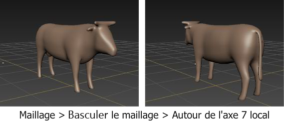

Pour basculer un modèle
  1. Effectuez l'une des opérations suivantes :
    • Sélectionnez Maillage > Basculer le maillage, puis sélectionnez l'axe autour duquel vous souhaitez effectuer le basculement (X, Y, Z, X local, Y local, Z local, De Z Haut à Y Haut ou De Y Haut à Z Haut).
      Cette commande fait basculer tous les maillages. Si aucun maillage n'est sélectionné, le maillage actif est basculé.
    • Cliquez avec le bouton droit de la souris sur un modèle, sélectionnez Basculer le maillage, puis sélectionnez l'axe autour duquel vous souhaitez effectuer le basculement.
    Le maillage bascule autour de l'axe sélectionné et devient une image miroir de sa forme précédente.
