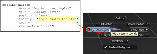

Pour ajouter des info-bulles aux éléments d'un menu de marquage
  1. Ouvrez le fichier XML du menu de marquage et ajoutez du texte dans la chaîne "tooltip" pour n'importe quel élément de menu de marquage répertorié.
  2. Enregistrez et fermez le fichier XML.
    Au prochain lancement de Mudbox, le texte de l'info-bulle sera affiché lorsque vous passerez le curseur de la souris sur la commande.
