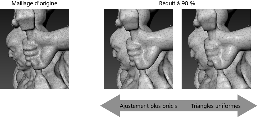

Ajustement du triangle
Ajustez cette valeur afin d'indiquer l'effet le plus important souhaité dans les maillages générés : Ajustement plus précis ou Triangles uniformes.
Par défaut, Mudbox applique l'effet Ajustement plus précis (valeur 0.0), ce qui signifie que les faces triangulaires résultantes sont créées principalement pour conserver autant que possible la forme du maillage d'origine. La forme générale du maillage est conservée, mais la taille des triangles obtenus peut varier énormément (par exemple, triangles grands ou très petits).
Définissez le curseur quasiment sur Triangles uniformes (ou augmentez la valeur jusqu'à 0.5) pour limiter les risques de génération de triangles grands et très petits, et dans les cas où vous pouvez accepter une reproduction un peu moins fidèle de la forme du maillage d'origine.
