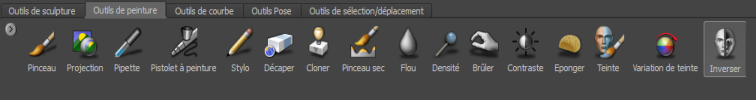

  1. Dans la fenêtre Couches de peinture, sélectionnez la couche de peinture dont vous souhaitez inverser les couleurs.
  2. Dans la barre d'outils Peinture, sélectionnez l'outil Inverser.
  3. Tracez sur la texture peinte dans les zones dans lesquelles vous souhaitez inverser la couleur.
    Peignez dans l'anneau du pinceau pour inverser la teinte et la valeur de la couleur. Aucune accumulation de cet effet n'est possible ; lorsque vous tracez à plusieurs reprises sur la même région, la peinture est simplement inversée à nouveau.
