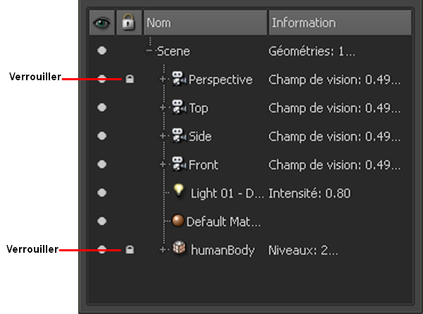

Pour verrouiller ou déverrouiller un modèle
  1. Procédez de l'une des manières suivantes :
    • Cliquez avec le bouton droit de la souris sur le modèle et sélectionnez Verrouiller/déverrouiller modèle dans le menu de marquage.
    • Sélectionnez le modèle que vous souhaitez verrouiller dans la Liste d'objets, puis cliquez sur l'icône Verrouiller. (Cliquez de nouveau sur l'icône pour déverrouiller l'élément.)
