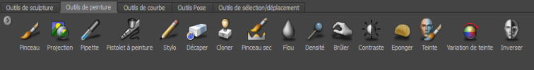

  2. Dans la barre d'outils Peinture, sélectionnez l'outil Pinceau.

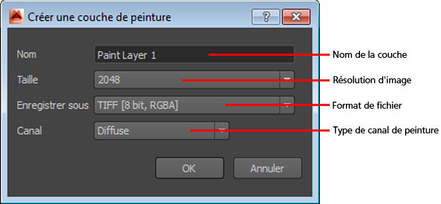

    La fenêtre Créer une couche de peinture apparaît.
    Remarque : Vous devez disposer d'au moins une couche de peinture pour peindre sur un modèle. Si aucune couche de peinture n'est encore créée, la fenêtre Créer une couche de peinture s'affiche automatiquement la première fois que vous peignez. Reportez-vous également à la rubrique Création d'une couche de peinture.
  4. Dans la fenêtre Créer une couche de peinture, procédez comme suit, puis cliquez sur OK :
    • (Facultatif) Indiquez un Nom pour la couche.
    • Sélectionnez la Taille (résolution) de l'image en choisissant un numéro représentant le nombre de pixels le long des axes X et Y de l'image (rapport hauteur/largeur au carré - 256, 512, 1024, 2048 (par défaut), 4096 ou 8192). Plus l'image est grande, plus les détails sont nets et précis lorsque vous appliquez la peinture.
      Remarque : L'option permettant de créer une texture de 8k (8192) est disponible uniquement sur les systèmes Windows et Linux, et uniquement si votre ordinateur dispose d'une quantité de mémoire suffisante (processeur graphique avec plus de 512 Mo d'espace libre).
    • A l'aide de la liste déroulante Enregistrer sous, spécifiez le format du fichier image et la profondeur de couleur (8, 16, 32) pour l'image que vous allez peindre. Pour obtenir la liste des formats d'image pris en charge, reportez-vous à la rubrique Formats de fichier de peinture et profondeur de couleur.
    • Spécifiez sur quel canal de peinture vous souhaitez appliquer la peinture (ainsi que la manière dont elle s'affichera dans le modèle obtenu).
      Par exemple, si vous souhaitez que la peinture apparaisse sous la forme de la couleur diffuse de base du matériau pour le modèle, sélectionnez Diffus (par défaut). Pour plus d'informations sur les types de canaux, reportez-vous à la rubrique Canal.
